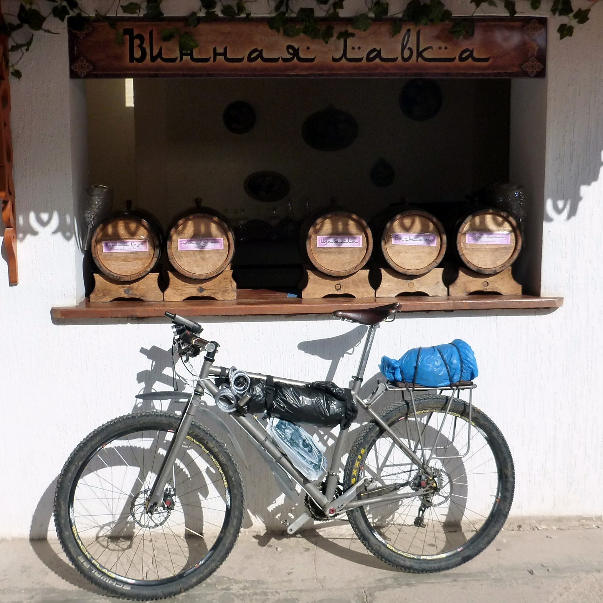

Ещё маленький вопрос от дилетанта: На велосипедах, представленных выше, калипер заднего тормоза размещён на верхнем пере, что усложняет установку багажника и крыльев. При заказе кастомной рамы, правильнее ли будет выбрать расположение его на нижнем пере?
Лекция "Велосипед для походов. Анатомия и выбор." 08.12.2016 11 янв 2017 12:00 #270
  • Kuzenkov
  • Kuzenkov аватар
  • Сообщений: 148
Такой конструкции не разу не видел. Видел у мериды с расположением внутри заднего треугольника, но кажется там возникают проблемы при замене диска на больший размер больше ни чего по такому расположению не могу сказать.
Лекция "Велосипед для походов. Анатомия и выбор." 08.12.2016 11 янв 2017 12:22 #271
Guzyx пишет:
Под кастомную раму я бы брал и кастомный багажник. Там же в Рапиде хорошо делают багажники. Пока проблем с ними не было.
Калипер на верхнем пере - это стандартно. У меня, например, так. Но ко мне устанавливается любой багажник. Так что тезис, что калипер мешает - это не факт, Надо просто смотреть по месту.
Лекция "Велосипед для походов. Анатомия и выбор." 08.12.2016 11 янв 2017 12:38 #272

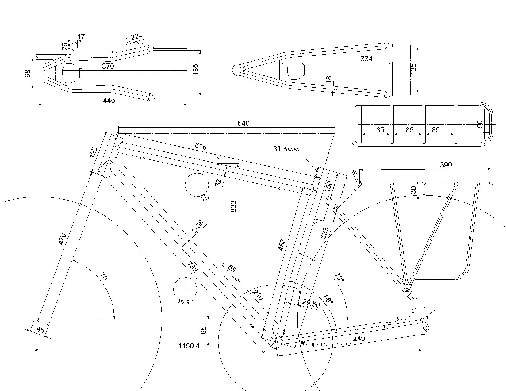

Вообще, в Рапиде вполне вменяемый мужик геометрию рамы вычерчивает. Откровенного хреносозидательства нет. Если только сам не попросишь.
Калипер на нижнем заднем пере рамы - это норм. Я менял размер дисков тормозных - ставил то 165, то 180. Всё спокойно вставало со сменой адаптеров. Тормоза Avid BB7. Багажник тоже встаёт без проблем. Багажник также кастомный рапидовский. Фишка в том, что крепёжка калипера и багажника в разных местах - друг другу не мешают. Но это вариант с дропаутами Paragon. Как там с родными Рапидовскими, я не знаю.
Вот тут можно разглядеть при очень большом желании
Это пример неудачной рамы, слишком облегчённая, перья задние слишком тонкие. Даже дропауты облегчённые излишне. В результате, когда на нём ездил, ощущается, что вел слишком мягкий. Из плюсов: удачно решена проблема малого грязевого зазора между задним колесом и подседельной трубой, путём выгибания вперёд последней. На фото это, правда, плохо видно. Вот здесь чертёж этой рамы (такой проект Рапид даёт при заказе, после согласования):
С неё я дорабатывал под себя окончательную версию. Это найнер.
Если конкретные вопросы по Рапиду будут - пиши. Лучше Вконтакте в личку, тут очень много любителей "спорить о вкусе устриц с теми, кто их ел"...

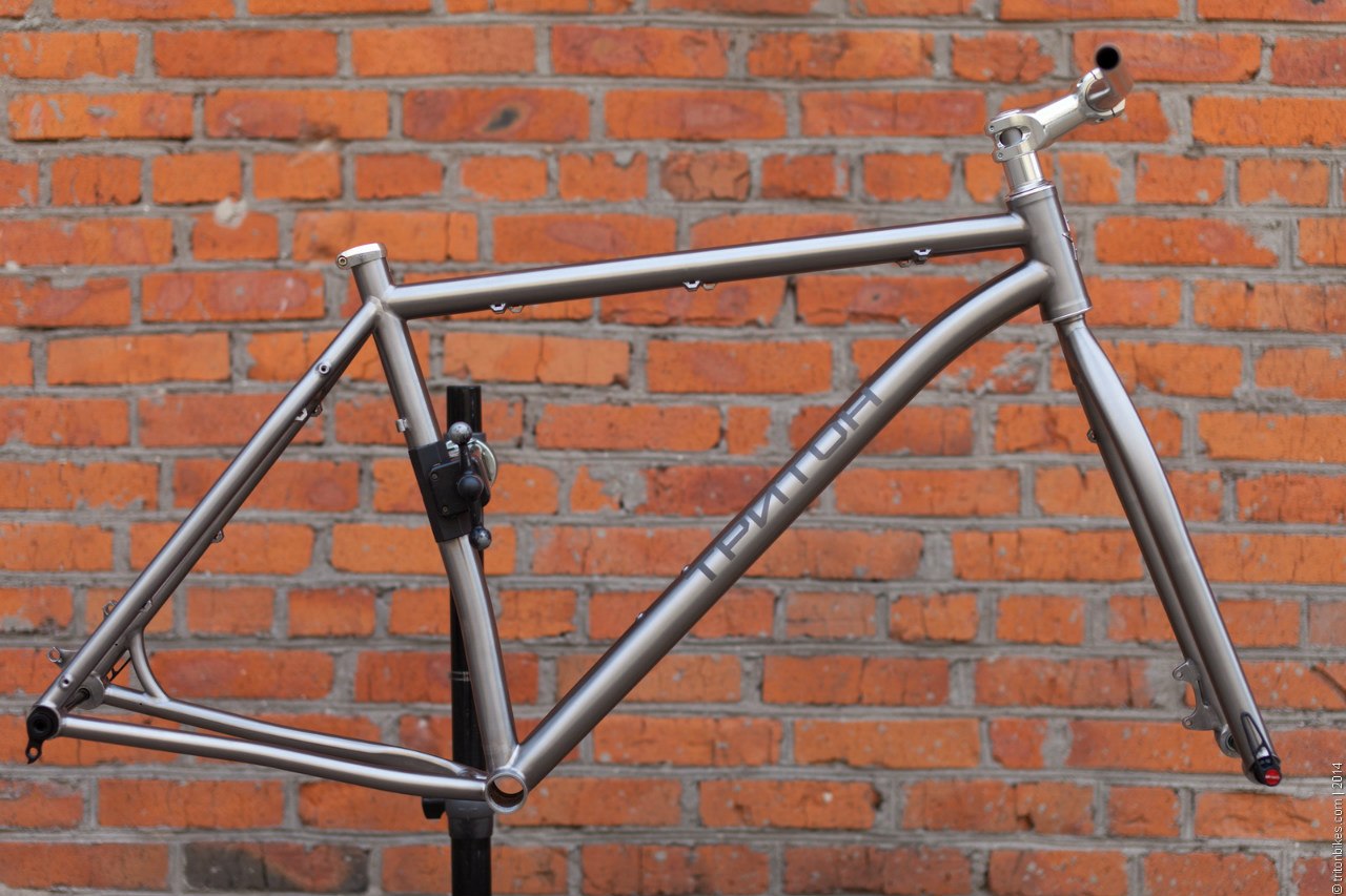

Ещё титан в России есть от Тритона. Но это раза в 3 дороже, т.к. рамы они варят на тюбсете от Рейнольдса с предельным якобы пониманием как это кастомизировать под твои рученьки-ноженьки. ИМХО, для туризма - это перебор уже.
