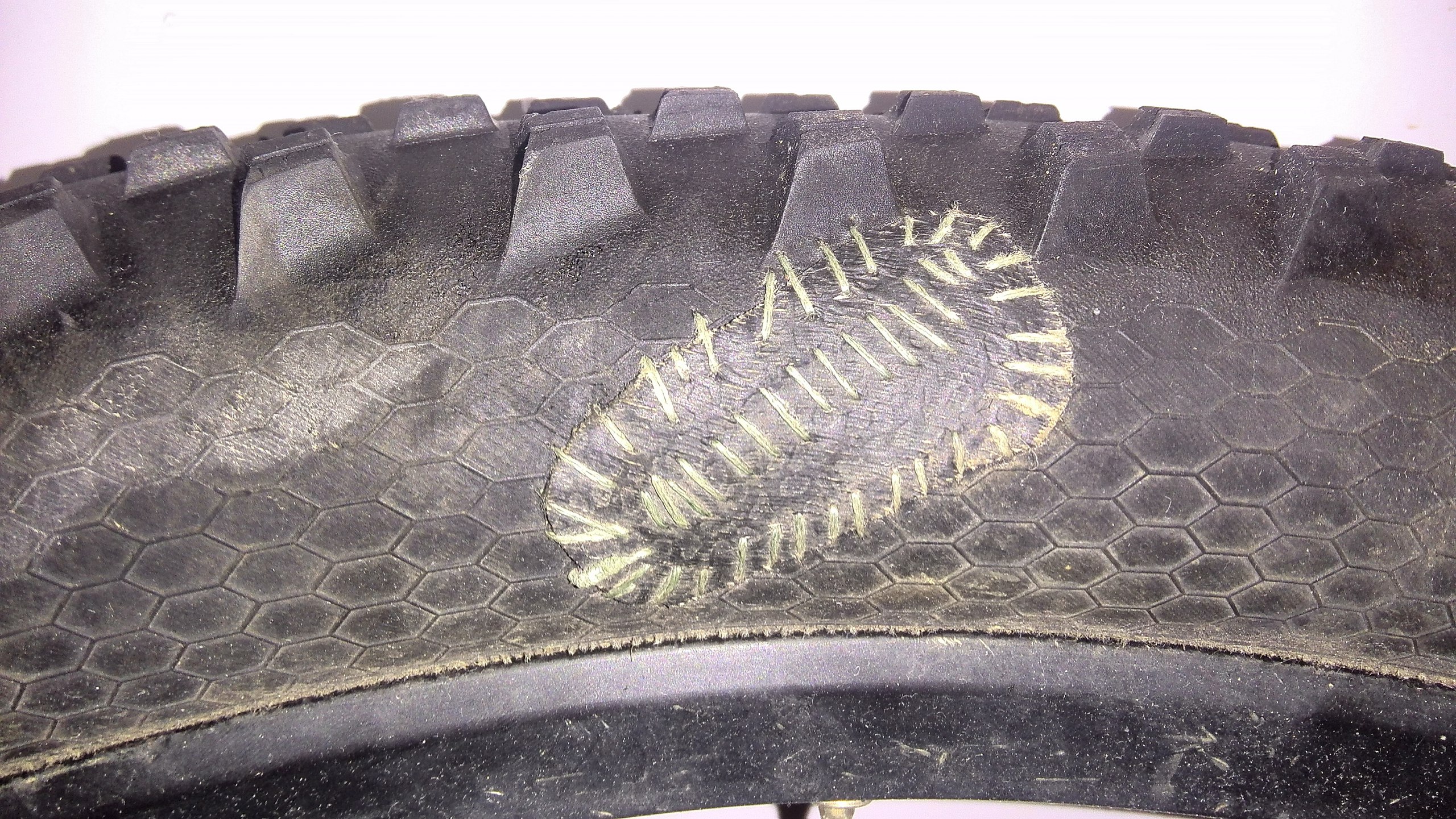

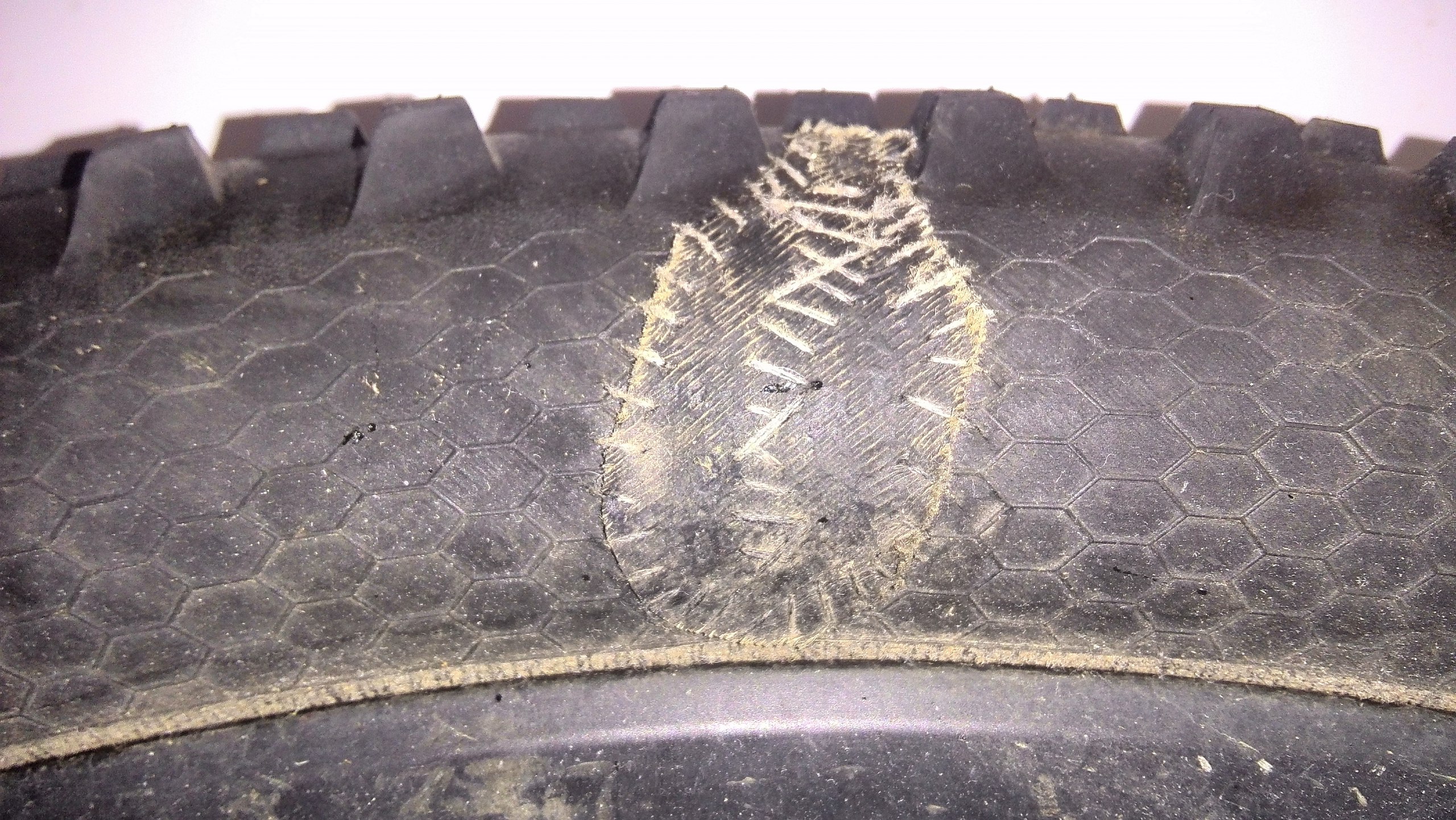

15. Набор с клеем и заплатками ParkTool, тут же лежит 3 заплатки из боковин покрышек.
Покрышки зашиваются заплатками и плетеной рыболовной леской. 25 г.
На этих заплатках я проехал не один поход:

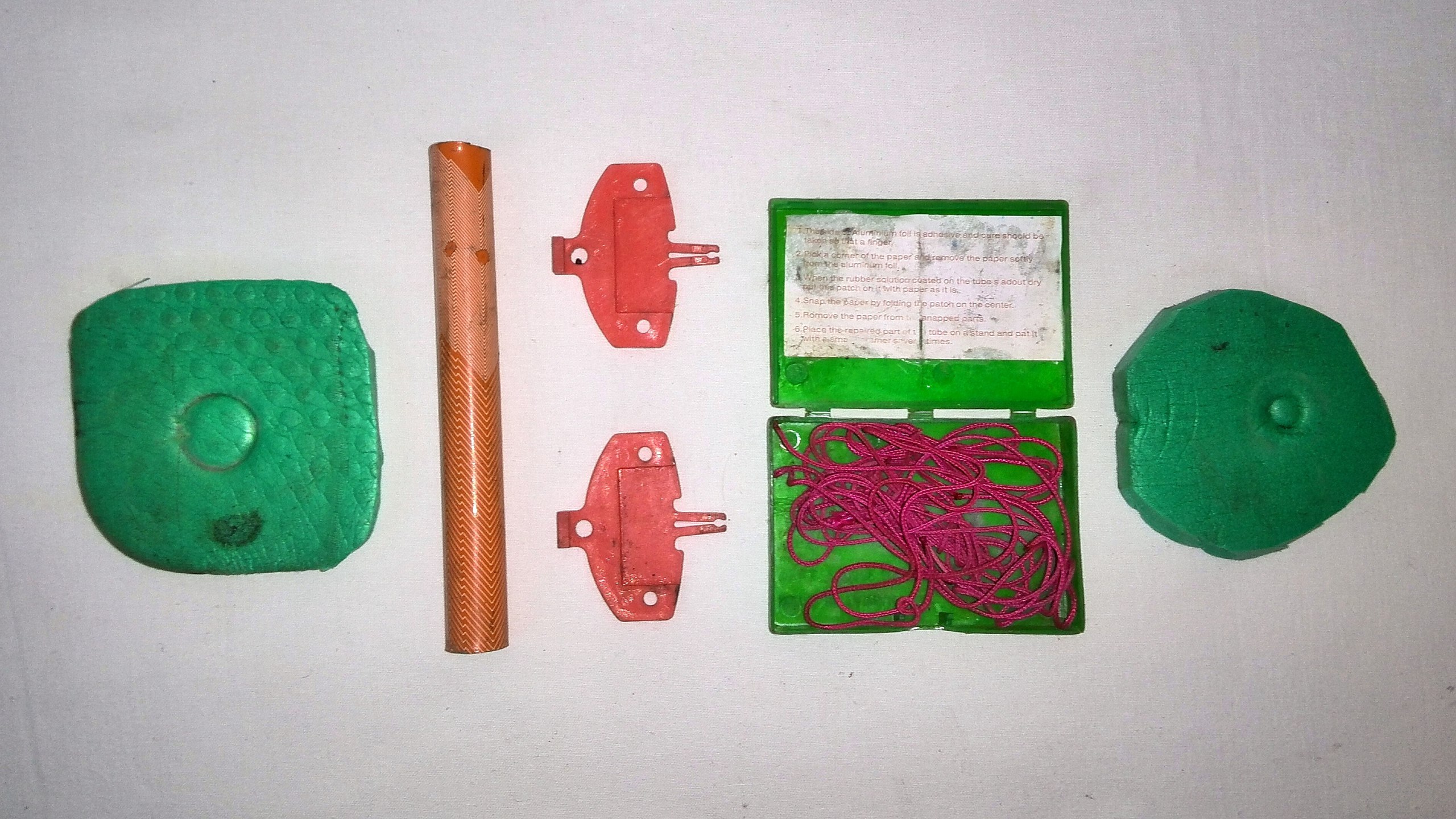

III. Набор для перелёта.
1. 2 куска жёсткой пены для защиты торцов втулок. 10 г.
2. Проставка в дропауты заднего колеса. Для переднего мне не нужно - у меня ось. 15 г.
3. Проставки тормозов. 10 г.
4. Коробочка со шнурами для стягивания разобранного велосипеда. В коробочку на время перелёта складываются все открученные болты. 15 г.
ИТОГО: 50 г.
Остальное для упаковки велосипеда в самолёт докупается в городе вылета, подробнее: tkmgtu.ru/forum/veloequip/50096-upakovka-velosipeda-v-samoljot

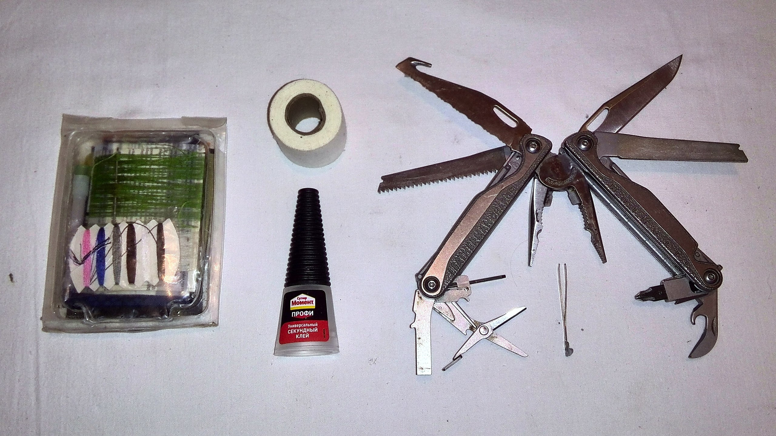

1. Швейнабор. Куски ткани, липучки, набор иголок, нитки, нитковдеватель, плетёная леска. Про плетёную леску подробнее тут: tkmgtu.ru/forum/veloequip/49719-snaryazh...i?limitstart=0#64248
29 г.
2. Лейкопластырь из аптечки. Используется как изолента.15 г.
3. Суперклей момент-профи. Для склеивания практически чего угодно. Всегда в рюкзаке. 7 г.
4. Лазерман. Charge TTI. Не только инструмент, но и нож, ножницы, пилка для ногтей, консервный нож, пинцет и многое другое. Всегда в правом кармане. 242 г.
