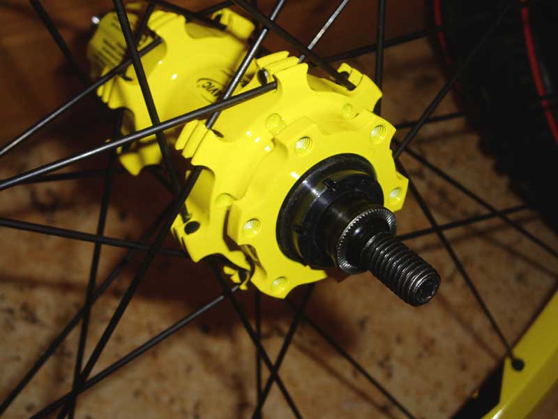

Для расчёта длины спицы L и диаметра D1 пользуемся картинкой:
ВНИМАНИЕ: Спойлер! [ Нажмите, чтобы развернуть ]
